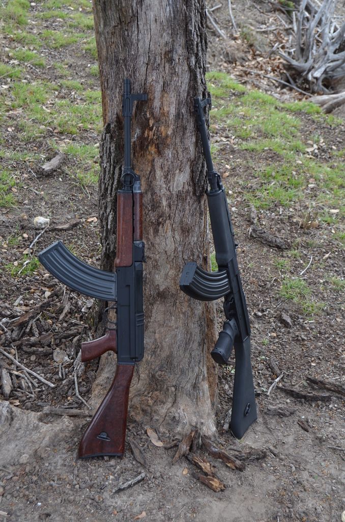

Bueno, ayer por fin tuve ocasion de estrenar los nuevos VZs. Al fondo de la foto mi amigo Travis busca las vainas entre la hierba tras disparar su 1911.

Tuve un par de problemas con uno de ellos. Os lo explico:
A el VZ con la culata sintetica, le habia puesto un freno de tipo AK74. Cuando llego', la rosca entraba muy dura. Me parecio que danyaria la rosca de la punta de canyon al instalarla a la fuerza, asi que le pase un machuelo.
Pero al hacer esto, el freno quedo' bastante suelto; Demasiado. Asi pues lo aprete a fondo y quedo bastante firme.
PERO a la hora de probarlo, se solto bastante y la punta se podia mover libremente un par de mms en todas direcciones, Brutal!
Asi pues lo quite y dispare el resto del dia sin freno. LA VERDAD es que habiamos comparado tirando con y sin freno.... y realmente no se notaba la diferencia tanto. TAL VEZ sea este fabricante... no se. Se que los rusos usan ese freno con exito en su AK74.
Primera leccion del dia: NO MODIFIQUES la rosca del fabricante de tu freno, que cuando te la pone asi de dura, es por algo.
El dia traeria mas lecciones....

16 Mar 2015 21:29 - 16 Mar 2015 21:39 #22558 por Gene
Respuesta de Gene sobre el tema Mi segundo VZ58 por fin acabado...
Bueno, los primeros tiros se dieron con municion rusa barata de TULA. Pero me parecio muy suave, OBVIAMENTE aun no conocia el VZ58 pues era la primera vez que lo estrenaba,; ?A lo mejor es siempre asi? No lo sabia.
Pues tras los primeros tiros, noto que el cerrojo NO SE QUEDA ABIERTO como debe.....
Hmmmmm.... ?sera la municion floja rusa? Tendra el otro VZ el mismo problema? ?Sera el cargador?
Total que para cercionerme saque el otro VZ, pero este funciona perfectamente con la municion floja rusa y la buena Checka de marca Seller Bellot!!!!
Cambiando cargadores tampoco resolvio el problema. Por fin vi que la barrita que bloquea el cerrojo tras el ultimo tiro estaba un poco machacada arriba en el VZ con el problema.
El rifle esta construido con cajon y canyon nuevos, pero todas las piezas internas son excedentes militares Checkos.... Y esta pieza estaba ya jodida. Y SI FUNCIONABA (dejando el cajon abierto) si no estabas disparando!!!! Pero no en uso normal "bajo fuego"!
Bueno , aparte de estos detalles, los rifles tuvieron muy buena punteria y funcionaron bien. CON los problemitas, no puse atencion en centrarlos como debian, porque la verdad es que estaban bastante bien como estaban.
Bueno , um poco mosqueado regrese a casa y busque la pieza necesaria que me costo 25 dolares por internet. LO BUENO es que halle un video en internet que te muestra el como DESMONTAR el arma para resolver esto, y al acabar la tarde, ya sabia mucho mas sobre esta arma que al empezar el dia. Y eso me dio mucho gusto.
Aun tengo 3 dias de vacaciones,,,, a ver si me escapo un rato con el VZ que me funciona perfectamente y hago un poco de tiro de afinacion.
LA MIRA delantera la encuentro un poco gorda para mi gusto... creo que la rebajare en un torno unas milesimas de pulgada!
Con eso y un buen centraje de la miras quedare satisfecho. Al otro, tendre que esperar que llegue la pieza.
