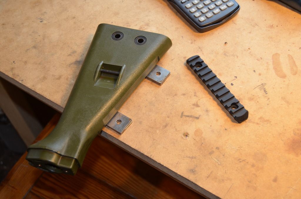

Asi pues decidi hacer un experimento: Quiero una culata ajustable de esas como llevan los PSG1 alemanes... pero son carisimas. Asi pues pense en hacer un invento con la culata extra y ponerle un carril para poder colocar alguna empunyadora o soporte para empujar mejor la culata al hombro en el tiro sniper!
he aqui lo que he hecho:
Tenia un carril MAGPUL largo de plastico. Fui con un amigo que tiene fresadora y le rebaje un poco a la culata por debajo:
Ahi van las fotos:

Tras buscar dos soportes que me dejaran el carril justo en el centro de la culata, la peque con un pegamento de armas industrial de la casa Locktite que se llama black max.
