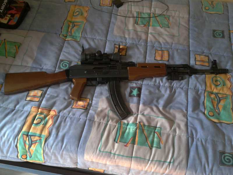

La foto no se ve muy bien, pero para que te hagas una idea
Lo compre en Vision Target
Modelo SCP-DS3068W (Punto Rojo y Verde)
Marca Leapers
Saludos :drink:
