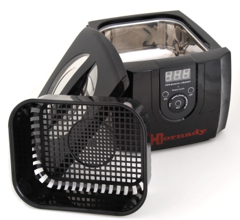

Hornady Lock-N-Load® Sonic Cleaner™

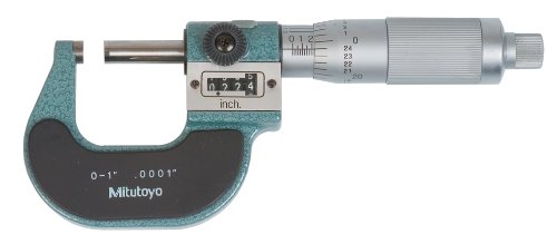

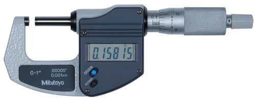

Usaremos el micrómetro, que es un elemento de mayor precisión que el calibre, aunque este sea digital, para cuando la precisión de la medición sea muy necesaria -algunos micrómetros tienen una precisión mayor de 0,001"-. Los casos podrían ser para medir dilataciones en culotes de vainas para ver como afecta una carga, la medir la distancia entre estrías del cañón de un arma para ver el desgaste, etc...Si nos decidimos por comprarnos un micrómetro, que sea de una marca reconocida, por ejemplo Mitutoyo o Starrett, nada de "Mitutoyo Style" o "Starrett Style" que se ve mucho por eBay...
Micrómetro clásico
Micrómetro con display analógico
Micrómetro con display digital
