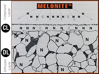

Existen otros tratamientos llamados de Nitrocarburación en los que se añade al cañón una capa protectora que puede ser Melonita, Tenifer o QPQ.
La nitrocarburación es una variante del proceso de nitrito. Es una difusión termoquímica donde se crea una fina capa de nitrógeno, carbón y algo de oxígeno sobre la superficie del acero, creando una fina protección que además ayuda a difuminar el calor. Este proceso permite endurecer los materiales sin necesidad de pre endurecerlos y usa temperaturas menores que el endurecimiento clásico, además permite un mejor reparto del calor. Este tratamiento se emplea sobre superficies que sufren desgaste y mejora su resistencia a la fatiga mecánica y térmica.

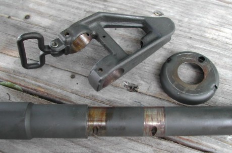

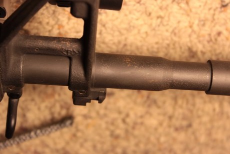

El fosfatado o Pavonado del acero también es importante, muchos fabricantes lo aplican cuando el conjunto del bloque de toma de gases ya está montado, por lo que la parte que está debajo de las anillas de sujección queda expuesta a la corrosión. Este es otro pequeño detalle de la calidad de un AR.

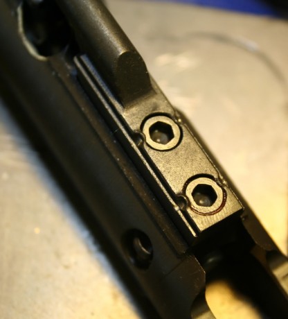

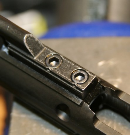

Lo primero que debemos mirar es si los tornillos de la "Gas Key" el tubo que sale por encima, están correctamente fijados.
Muchos fabricantes no los fijan correctamente o ni si quiera los fijan.
Detrás de la uña extractora, este es el punto por donde es más probable que un cierre falle o de problemas de interrupción.
Incorrectamente fijado:
Correctamente fijado:

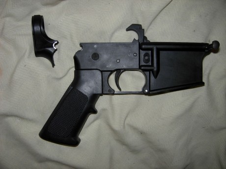

Los Lower son desde luego capítulo aparte, ya que apenas tienen que resistir esfuerzo estructural durante el tiro y es uno de los puntos donde los fabricantes de AR más escatiman.
Los buenos son de forja o fabricados por CNC, los malos son los prensados y soldados, algunos son soldados pesímamente y la soldadura se ve claramente delante del brocal. Este es un detalle que los fabricantes de calidad evitan a toda costa.
Este punto es importante porque la calidad del material con el que está fabricado nuestro tubo, upper y lower también nos va a indicar su tolerancia al impacto y a las caidas. Como he dicho antes los lower no sufren esfuerzo estructural durante el tiro, pero si le damos un uso táctico o militar si que sufren golpes e impactos. Conozco más de un caso de un amigo que haciendo cuerpo a tierra con su AR ha partido el tubo o rajado el lower.
Un tirador deportivo no tiene que preocuparse por esto, pero un profesional sí, por eso es importante que su Lower cumpla las especificaciones Mil-Spec, algo que casi ningún lower del mercado cumple.
Y esta es una de las roturas más comunes de un lower si le damos con la maza indiscriminadamente

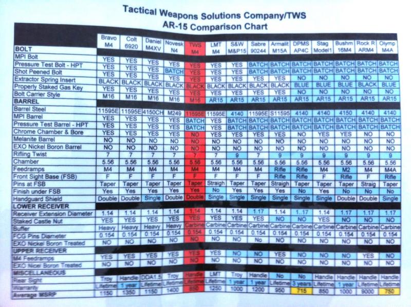

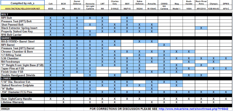

Especificaciones de los cañones por material.
Última Edición: 22 Ago 2020 20:20 por strongresolve.

Actualización Calidad 2020 Cañones fabricados USA.
24 Ago 2020 10:23 #24150 por strongresolve
Respuesta de strongresolve sobre el tema COMO ESCOGER UN BUEN AR-15 - REVISIÓN 2020
Version 2.0 Actualizada.
Sig Sauer usa acero 4140 para sus M400 y los Cañones Lothar Walther usan Acero Cromo-Molly 4150 por lo que se actualiza la lista. Se confirma que el OA-15 no tiene rampas.

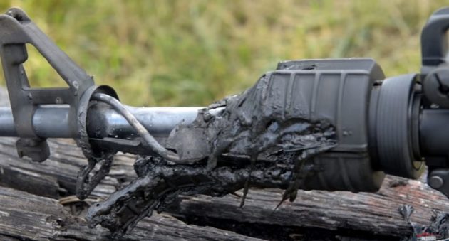

Pues muy sencillo, disparando full auto, algo que los rifles civiles no pueden hacer, por lo que la diferencia práctica para el usuario es casi nula.
La explicación detrás de esto es que los aceros 11595E son capaces de recuperarse muy bien tras una dilatación sin comprometerse estructuralmente, es decir pueden llegar al rojo vivo y no aparecen fisuras ni arrugas. Sus moléculas se expanden y vuelven a contraerse ocupando la misma posición, en los 4150 y 4140 esté fenómeno termo elástico no se da igual. El 4150 puede resistirlo hasta cierta temperatura según el tratamiento que tenga y los el 4140 no es capaz de volver al mismo estado tras una dilatación excesiva, es decir, este cañón sería inseguro de disparar tras estar sometido a castigo extremo.
El 4150 es capaz de soportar este esfuerzo térmico dependiendo de los tratamientos a los que esté sometido y el 4140 no, sencillamente no está pensado para esto.
Ningún tirador deportivo por muy rápido que dispare es capaz de llegar a la cadencia y fricción requerida para provocar esto. (400 disparos en el periodo de unos 2 minutos casi sin interrupción.) por lo que realmente no es un factor que pueda quitar el sueño.
La única diferencia apreciable es que los cañones con mejor material permiten pasos de estría más bajos debido a que soportan mejor el incremento de temperatura.
Para que podáis haceros una idea os dejo la distribución de las temperaturas con varias cadencias de disparos a diferentes longitudes desde la boca de fuego, como es lógico donde se quema la mayor parte de la pólvora y hay menor ventilación es donde se alcanzan temperaturas mas altas.

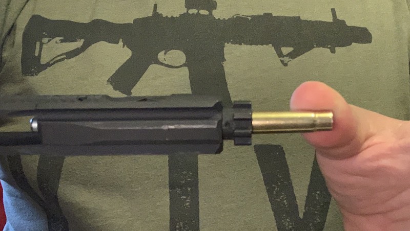

Es importante también comprobar cual es el estado de nuestro expulsor de vainas, no confundir con la uña extractora que está en el lado contrario. Para saber si el expulsor (ejector) y su muelle están en buena condición física, esté debe estar entero, es decir sin ninguna pérdida de material, y debe sobresalir de la cabeza del cierre lo suficiente como para llegar al frente o por lo menos a la altura de la rebaja que rodea el borde de la cabeza.
Una prueba muy sencilla para saber si el expulsor y su muelle están en buenas condiciones es poner una vaina en la cabeza del cierre y pillarla su culote con la uña extractora, hacemos presión hacia dentro para que empuje al expulsor hacia el interior, ocupando la posición que debería tener antes de ser expulsada. Teniendo la uña extractora hacia abajo y el expusor arriba colocamos la cabeza del cierre a la altura de nuestro corazón y soltamos la vaina, si el conjunto está en buen estado está debería volar por lo menos hasta la altura de nuestros ojos.
